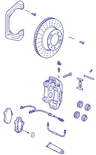

Pour ceux qui comme moi ont monté les étriers arrières de Porsche 986/996 sur leur Z4 ///M, une description super pratique des pièces détachées composant ces étriers.
Schéma "Disque de frein arrière / plaquettes arrière / étrier arrière / témoin arrière" pour Porsche 986 / 996 (cliquez sur l'image pour accéder au schéma interactif sur le site Internet de Rose Passion :x ):
